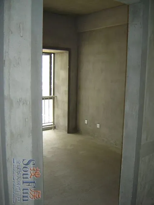

渝夫的房子质量挺不错的,我们谢工师傅也没有验出什么大的问题,不过小问题还是有的,主要还是空鼓,共发现了14处(跟原先一期免费验房37处空鼓算是不错的了,呵呵),另外还有做模拟漏电,总电厢也有问题,其它的基本上算是合格的。

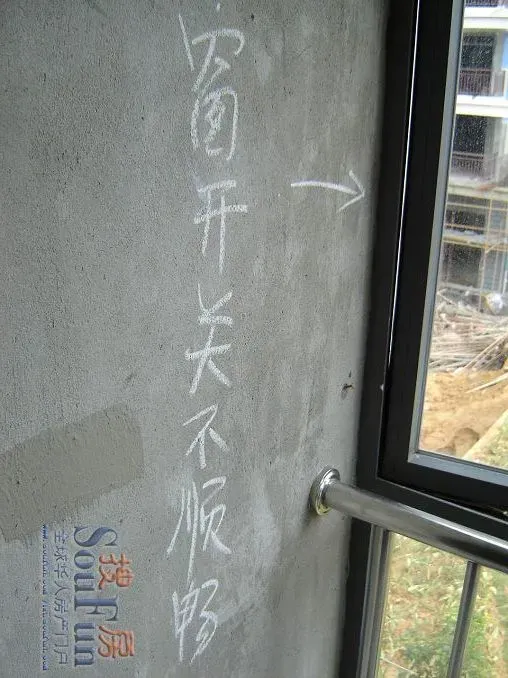

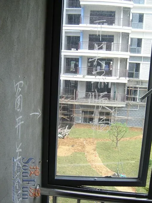

门窗扣有点失灵!

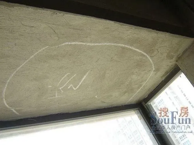

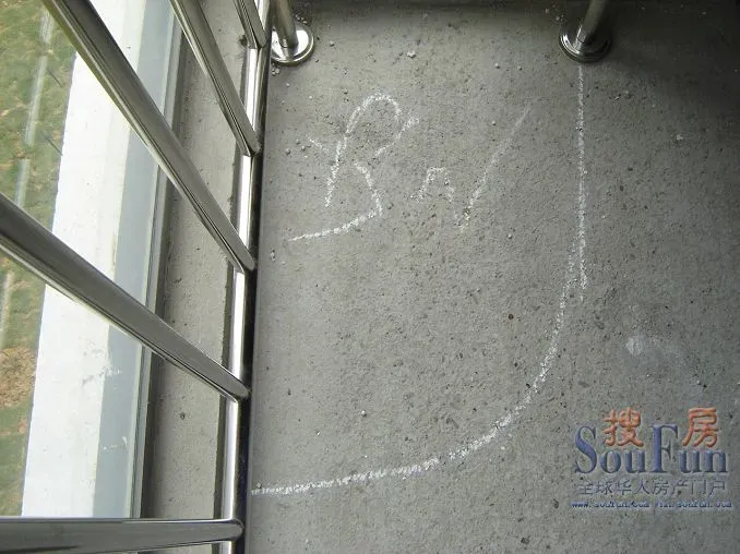

空鼓现象大量存在
空鼓范围不小哈
