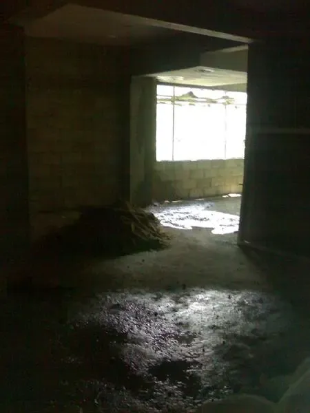

装修中,房子很潮湿
用厕所来积水,方便在房间里拌水泥批灰

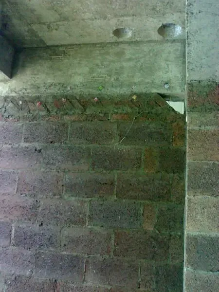

后面砌的砖与原来的框架之间先铺好钢丝网,然后才批灰

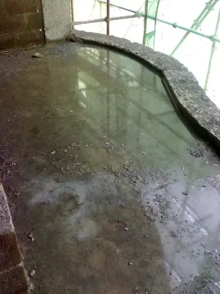

阳台也积有水了
墙角有个孔没填砖

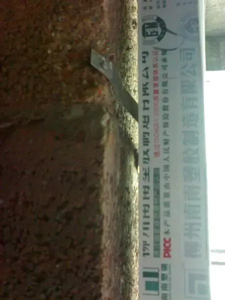

窗用薄铁皮与墙固定,窗是柳州南南塑胶厂的

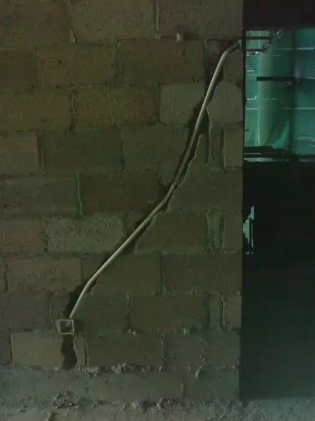

走斜线的预埋管线

门口位置,管线位置填好填充物后用木版两边夹起注入水泥加固
另一面加固位置
加固好后各排线管

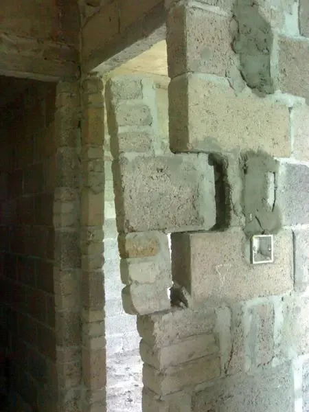

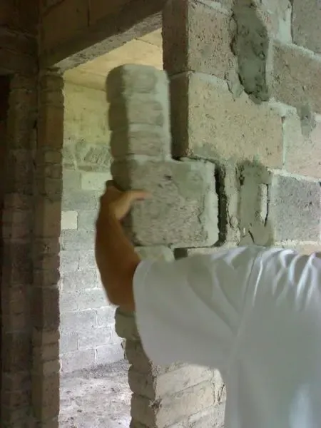

西西房间门口这样砌砖不规范,松动
缝隙都很大
用手轻轻摇下就出来了。主要是没按规定错开砌砖的缘故和拌的水泥太差,没有粘性,都沙化了, 一捏就成沙子

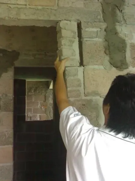

难道西西真的有大力金刚指?
砖松动应该是凿管线槽时震松了这边的水泥,这样也说明水泥粘性不够。很多房子都存在这样的问题
摇摇就出来了。下面那一列也是平着砌上来的也不规范,没有错开

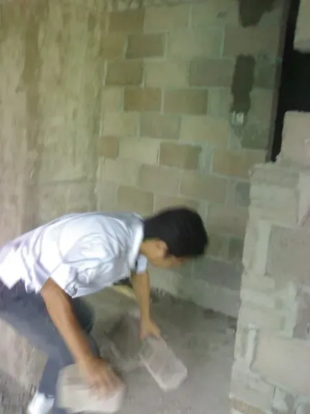

把松出来的砖放下来
下面那几块也很松
堆在门下,让师傅们看下他们的杰作

房子是不错的,就是有些小细节没注意
